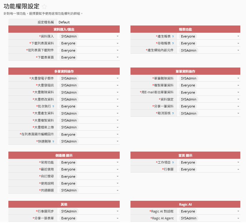

點選左上角的漢堡選單,並點擊使用者與權限下的功能權限設定。
你可以在功能權限設定內設定各使用者群組能夠存取的功能。
以下是功能使用設定目錄內所列有的功能:
