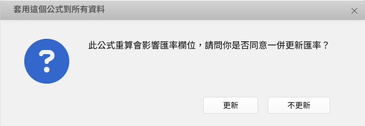

更新匯率
匯率欄位只有在新增或編輯資料時才會抓取匯率,如果你想要一次更新所有資料中該欄位的匯率,可以在設計模式下執行更新匯率
要特別注意,執行此動作後,此欄位所有資料都會更新。若沒有指定匯率日期參照欄位,系統會以現在最新匯率更新欄位值;若有指定匯率日期參照欄位,則會以該指定日期的匯率來更新欄位值。
更新匯率的紀錄也會顯示在資料修改紀錄中。
