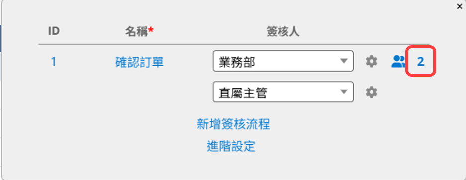

你可以在同一個簽核階層指定多名簽核人,並依照需求設定會簽擇辦,可以透過兩種方式設定:
1. 簽核人選擇群組,或是選擇多選選擇使用者選擇群組電子信箱欄位。

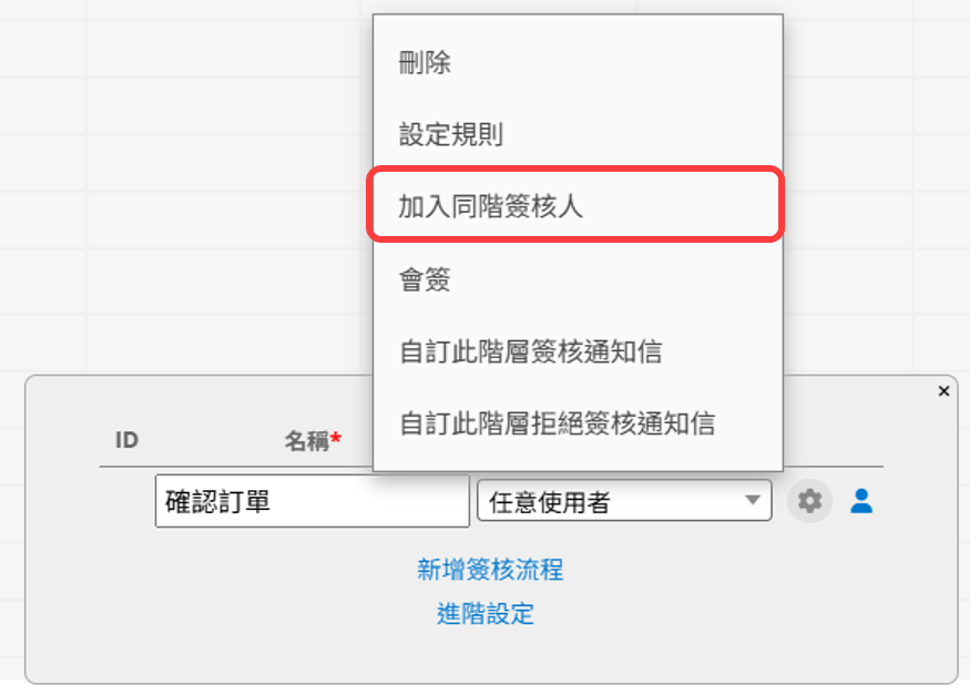

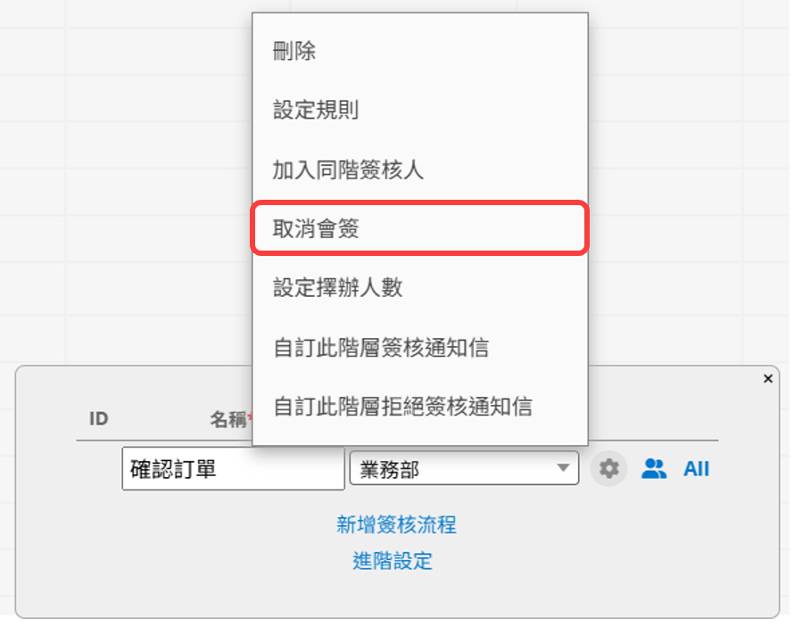

2. 點擊該階層旁的齒輪,選擇加入同階簽核人,再選擇對應的簽核人。

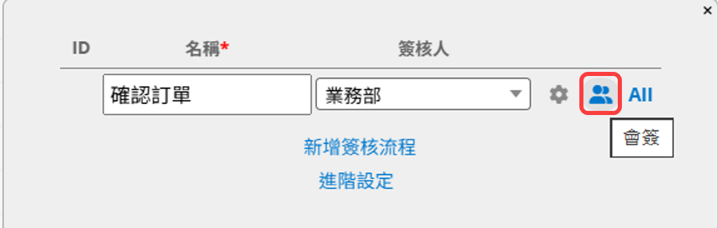

設定後,階層旁會出現會簽單人簽核的圖示,可以點擊圖示切換是否要會簽(多人簽核)。
也可以透過齒輪選單來設定。

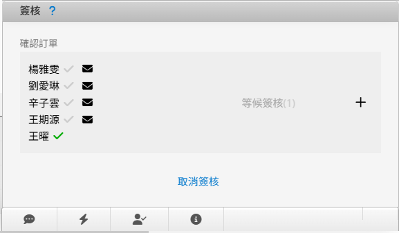

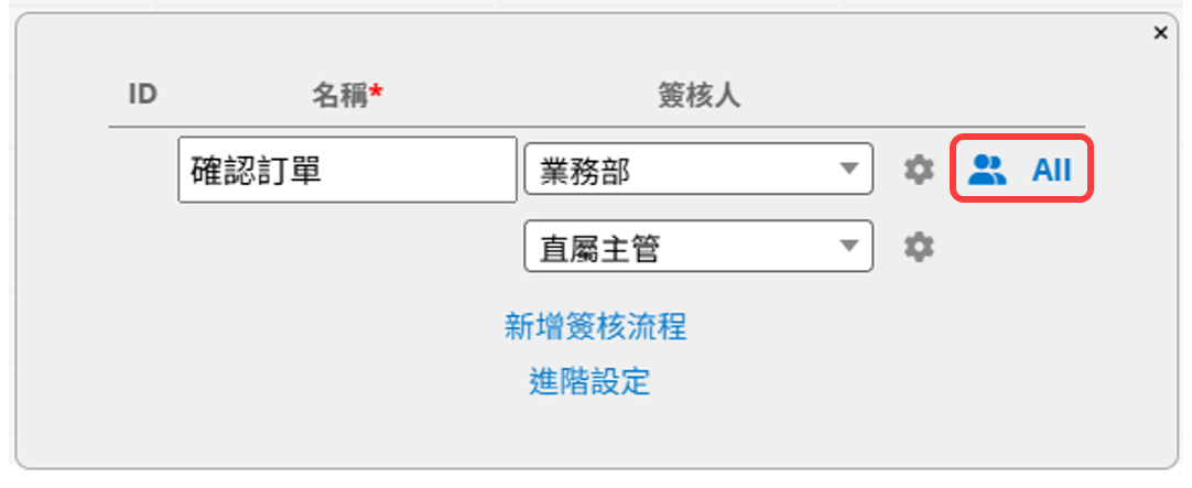

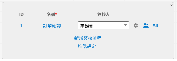

1. 會簽:該階層所有人都需要完成簽核
確認階層旁顯示會簽圖示 + All 的字樣
即表示此階層所有使用者都需要完成簽核。按下開始簽核時,系統會將簽核通知送給階層中的所有使用者,全部人都完成簽核後才會進到下一階。

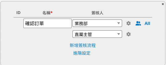

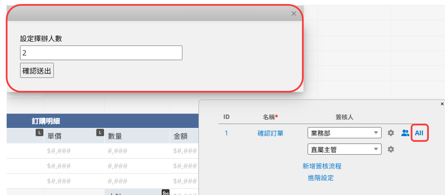

2. 擇辦:該階層指定人數完成簽核即可
確認階層旁顯示會簽圖示後,點擊圖示旁的 All 來設定擇辦人數。
按下開始簽核時,系統會將簽核通知送給階層中的所有使用者,但只要達到擇辦人數的使用者完成簽核即可進到下一階。
備註:若將擇辦人數清空,則等同於會簽(All),即該階層所有人都需要完成簽核。

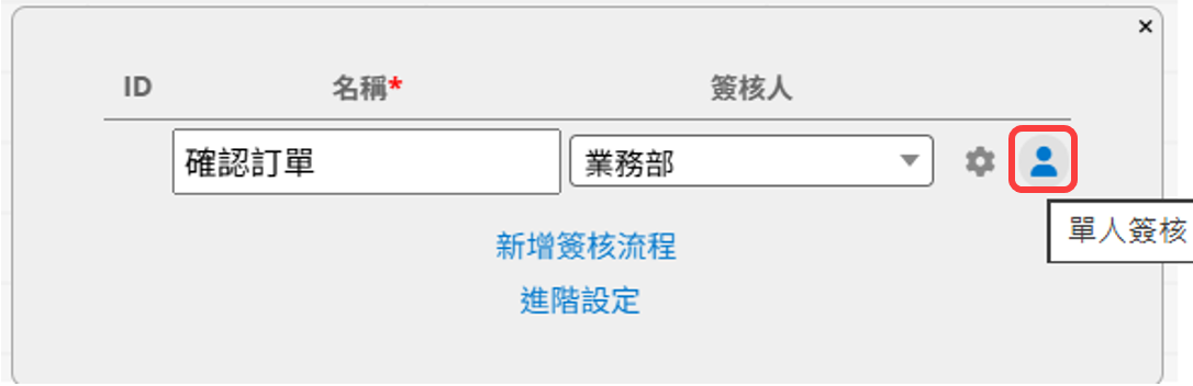

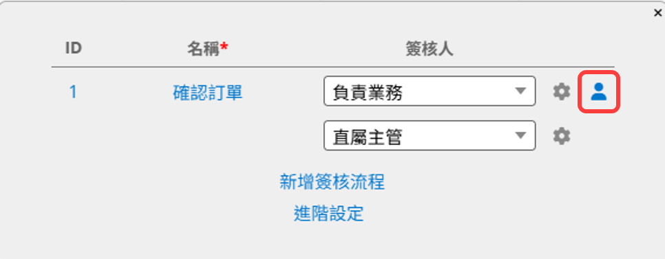

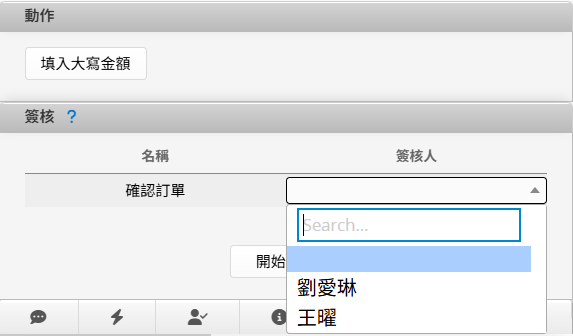

3. 單人簽核:從多位使用者中指定一人簽核
將簽核階層右側的圖示切換為單人簽核
按下開始簽核時,可從該階層中指定一人為簽核者。

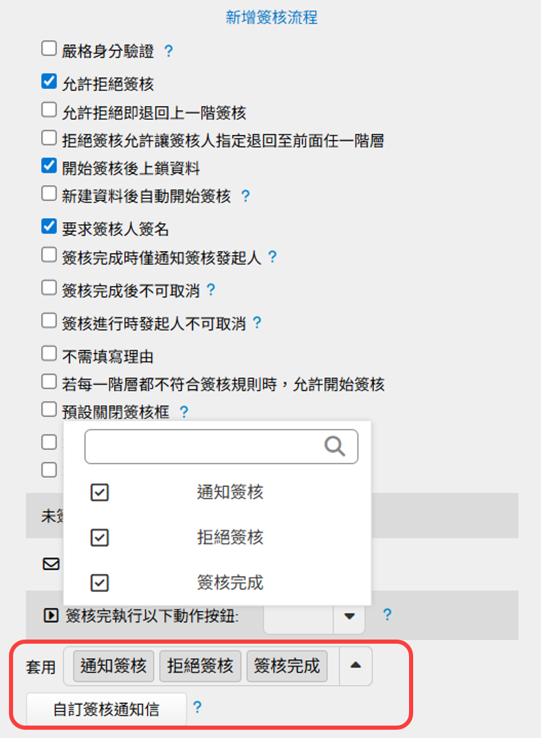

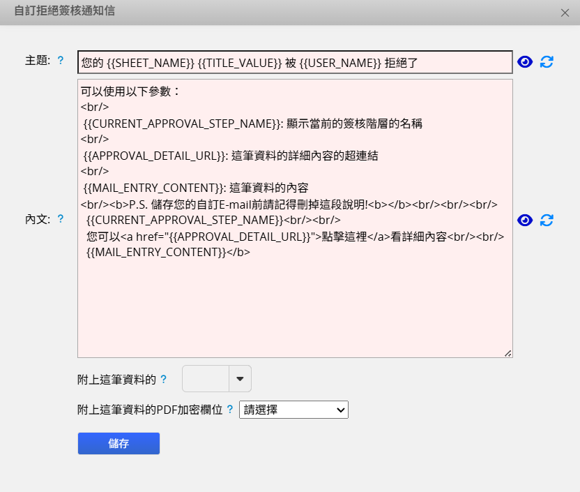

你可以自訂簽核發起後(通知簽核)拒絕簽核,以及簽核完成時的通知信內容。通知信可分為通用簽核通知信階層簽核通知信兩種設定方式,其中簽核完成通知僅支援通用簽核通知信。以下將分別說明兩種通知信設定方式。
通用簽核通知信

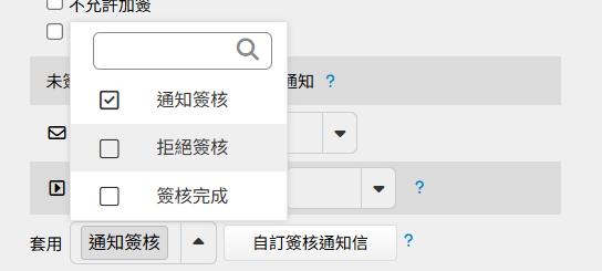

此為不分簽核階層寄送的通知信。在進階設定中,可以勾選是否套用通知簽核拒絕簽核簽核完成的自訂通用簽核通知信

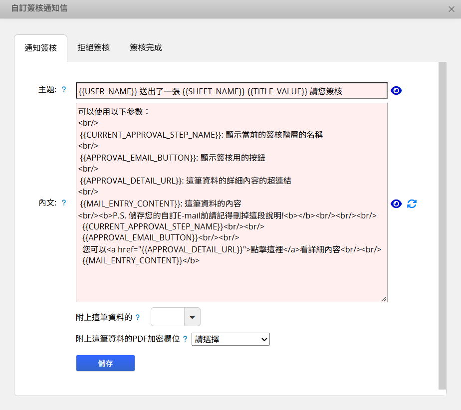

點擊「自訂簽核通知信」按鈕後,即可編輯信件內容。你可以透過上方頁籤切換要自訂的通知信種類,並在自訂介面中輸入文字或套用支援的參數來設計通知信範本內容。詳細設定請參考這篇文章
完成設定後,請記得儲存表單設計,才能保留自訂的簽核通知信範本。
注意:若未勾選套用對應的通知信種類,或未儲存自訂內容,系統將自動使用預設通知信內容。

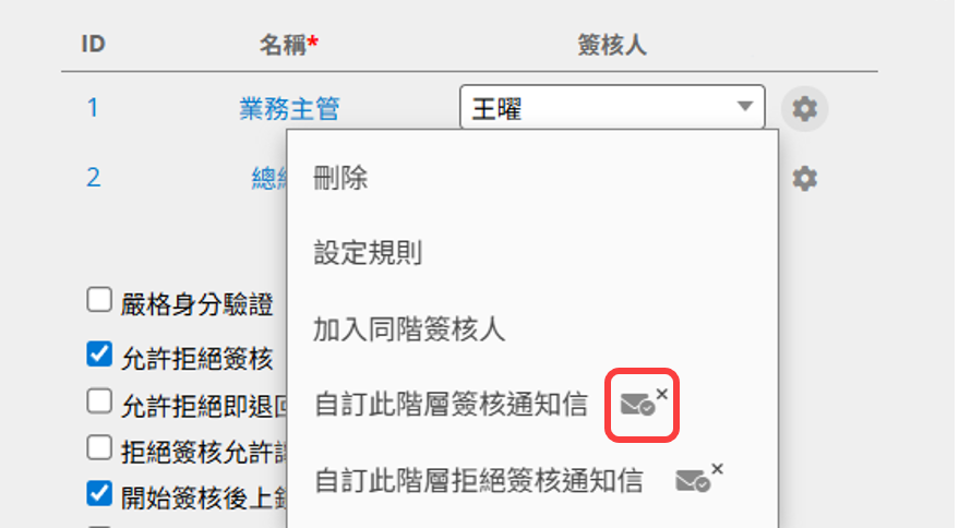

階層簽核通知信

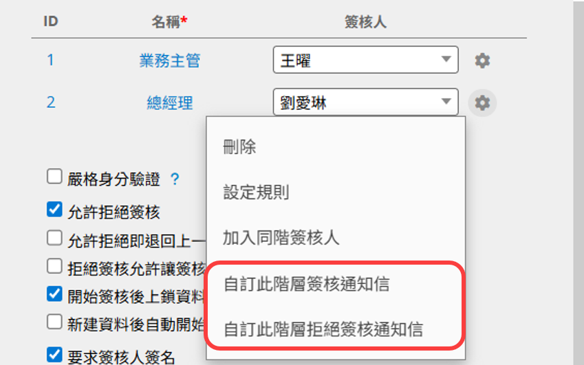

此為針對特定簽核階層寄送的通知信。點擊該簽核階層旁的齒輪,選擇自訂此階層簽核通知信自訂此階層拒絕簽核通知信,即可設定該階層的通知信內容。
階層簽核通知信的編輯方式與通用簽核通知信相同,同樣支援輸入文字與套用參數。
完成設定後,請記得儲存表單設計,能儲存自訂通知信設定。儲存後,已套用自訂通知信的階層旁會顯示「E-mail」圖示。

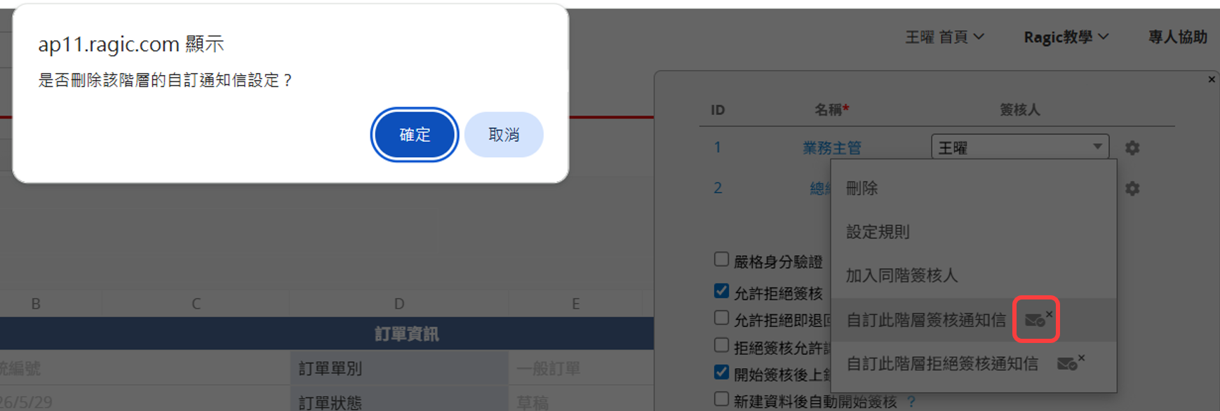

取消自訂簽核通知信
1. 通用簽核通知信:在進階設定中取消勾選對應的通知信種類。取消後,系統將改為寄送系統預設簽核通知信
2. 階層簽核通知信:點擊已套用自訂通知信階層旁「E-mail」圖示右上角的「X」,即可刪除設定。刪除後,若已設定通用簽核通知信,系統將改為寄送通用簽核通知信;若未設定,則會寄送系統預設簽核通知信給該階層。
支援變數
以下為可使用的簽核流程相關變數:
{{CURRENT_APPROVAL_STEP_NAME}}:顯示當前的簽核階層的名稱。
{{APPROVAL_EMAIL_BUTTON}}:顯示簽核用按鈕。
{{APPROVAL_DETAIL_URL}}:這筆資料的詳細內容的超連結。
{{MAIL_ENTRY_CONTENT}}:這筆資料的內容。
