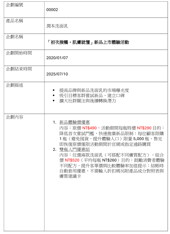

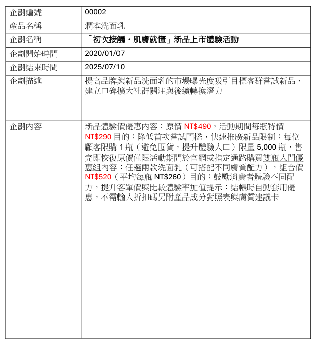

如果在自由輸入欄位中使用了 BBCodes,或在文字編輯器中套用了文字樣式,並希望在匯出檔案時保留相同的文字效果,則需要調整欄位參數,請參考下表兩種參數說明:
參數格式 html 格式 html(inline) 格式
範例 {d.1002578:html} {d.1002581:html(inline)}
支援 BBCodes br、b、i、u、s、li、ol、ul、img、url、color b、i、u、s、color(不支援網址、圖片及任何會造成換行的 BBCode)
適用情境 需完整樣式顯示,欄位值需要換行(段落、清單) 只需呈現部分樣式,且因特殊版面需求,欄位值不需換行
