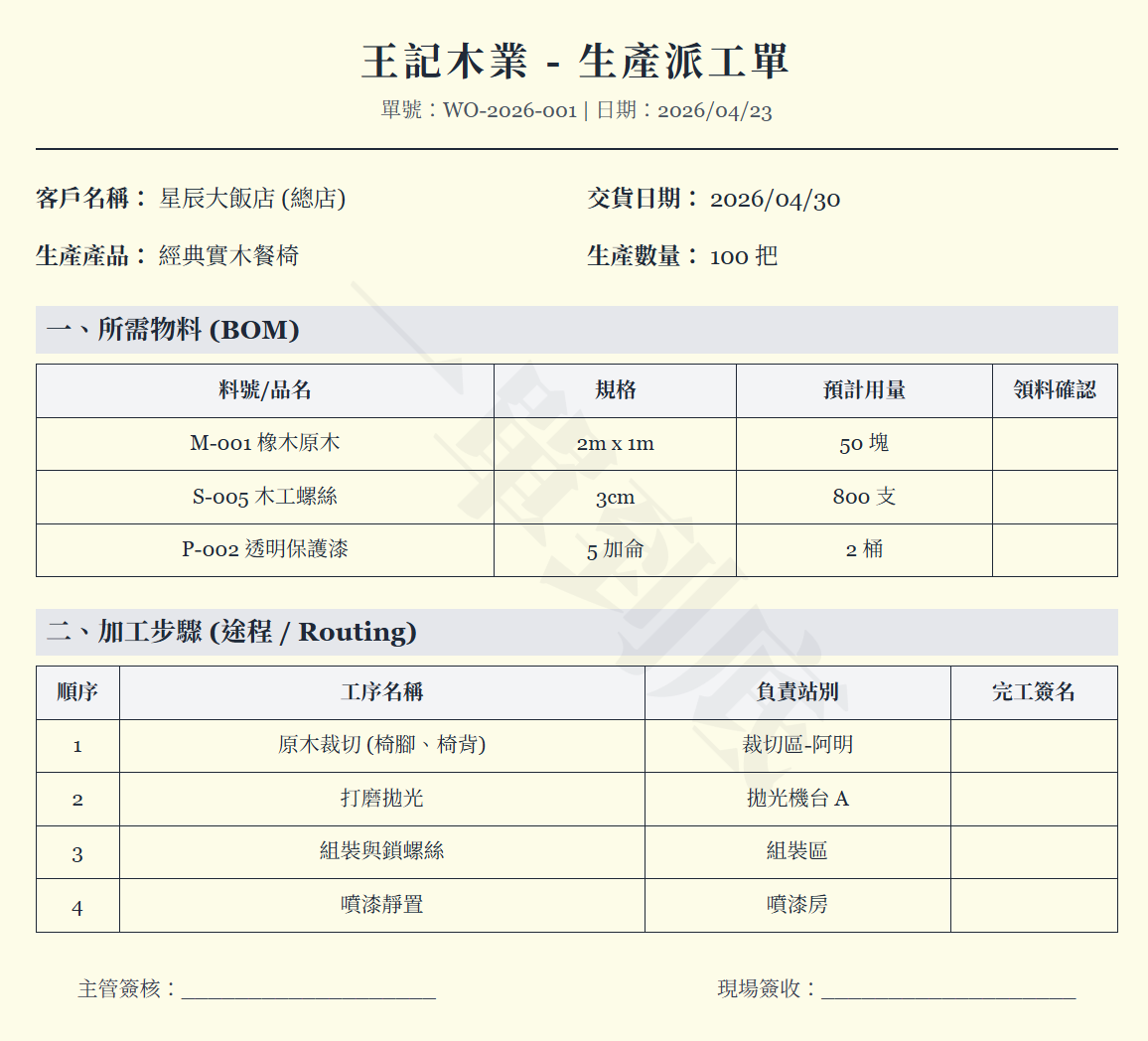

在生產管理現場,一個任務會隨著管理深度的不同而換上不同的名字。最常見的起點,就稱之為「工單」(Work Order)。工單一般包含著生產產品的目的、產品名稱、數量,以及所需的物料與製程。
工單最核心的目的,就是為工廠裡的每一台機器、每一位作業員,發出一份「內部訂單」,不管是透過紙本還是數位的方式,為整個生產過程留下可追溯、統整與回顧的紀錄。

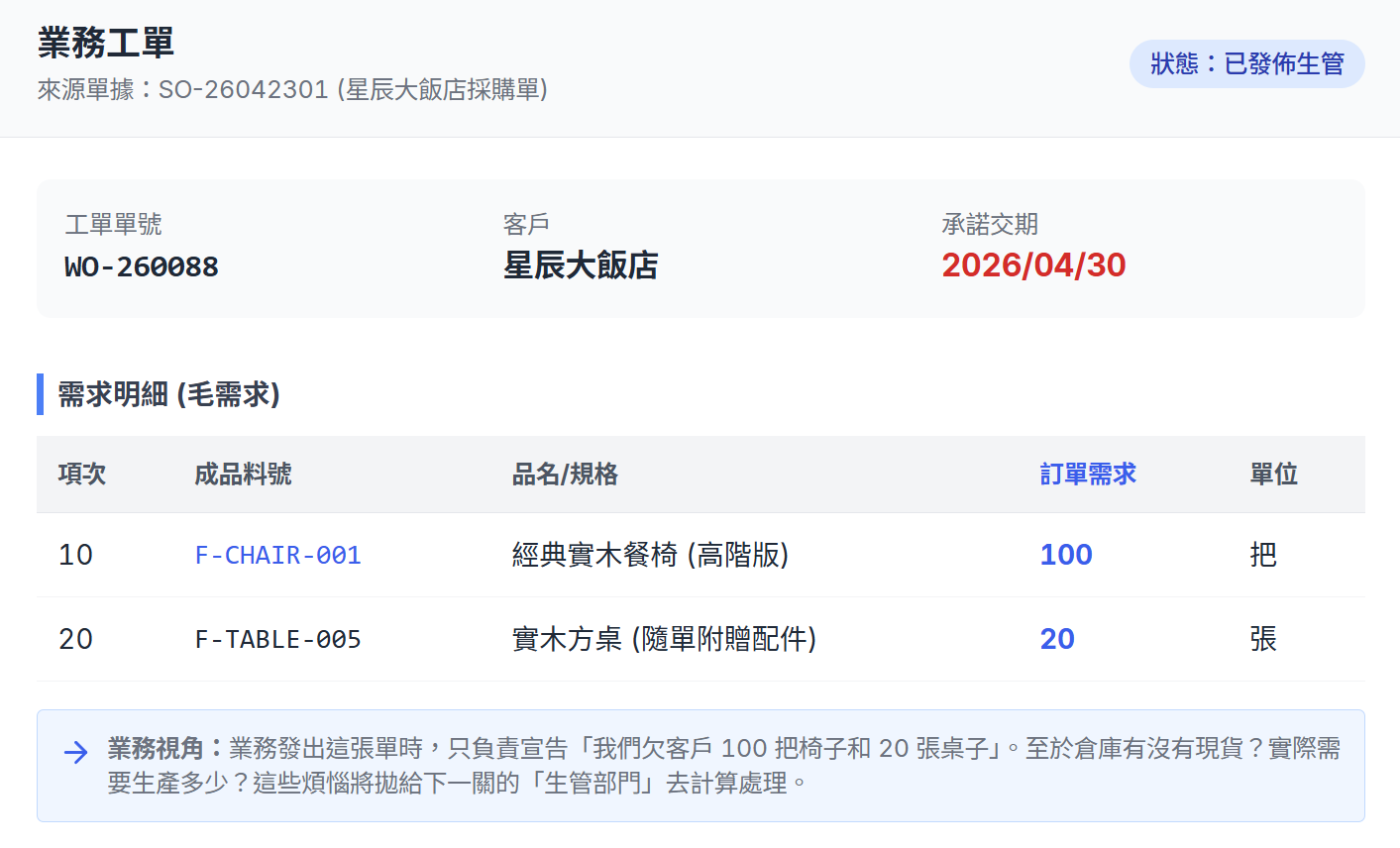

在生產管理的現場,一個任務可能隨著管理深度的不同,而換上不同的名字。舉例來說,在更精密的分工體系中,工單就是一張簡單的「下訂列表」,只描述需求,請生產部將指定的物品、數量交給業務部:

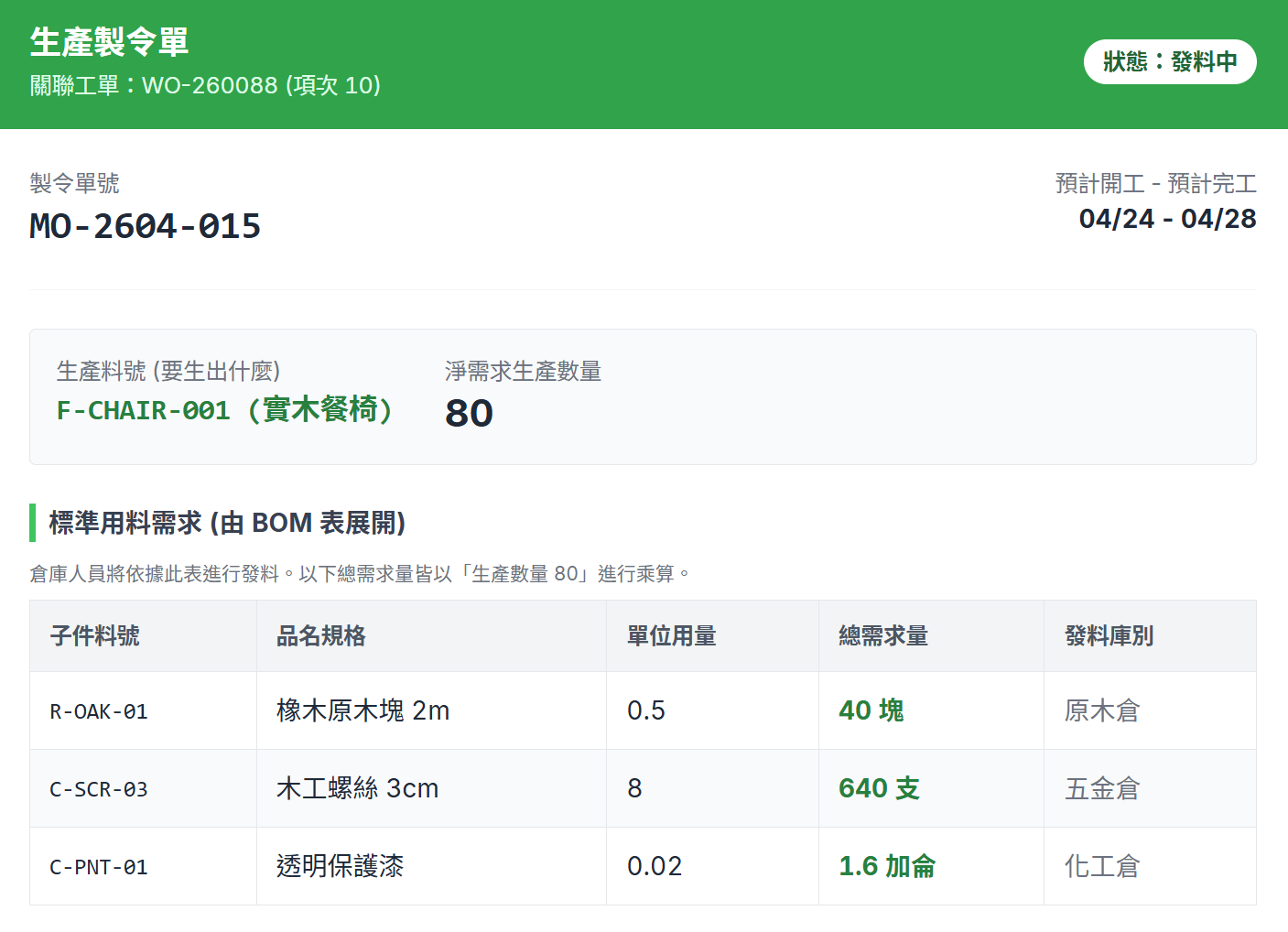

而生管部門接到這筆工單時,可能發現「餐桌是夠的,但餐椅不夠」,那麼就會針對餐椅發出「製令」,轉化為具體的生產計畫:

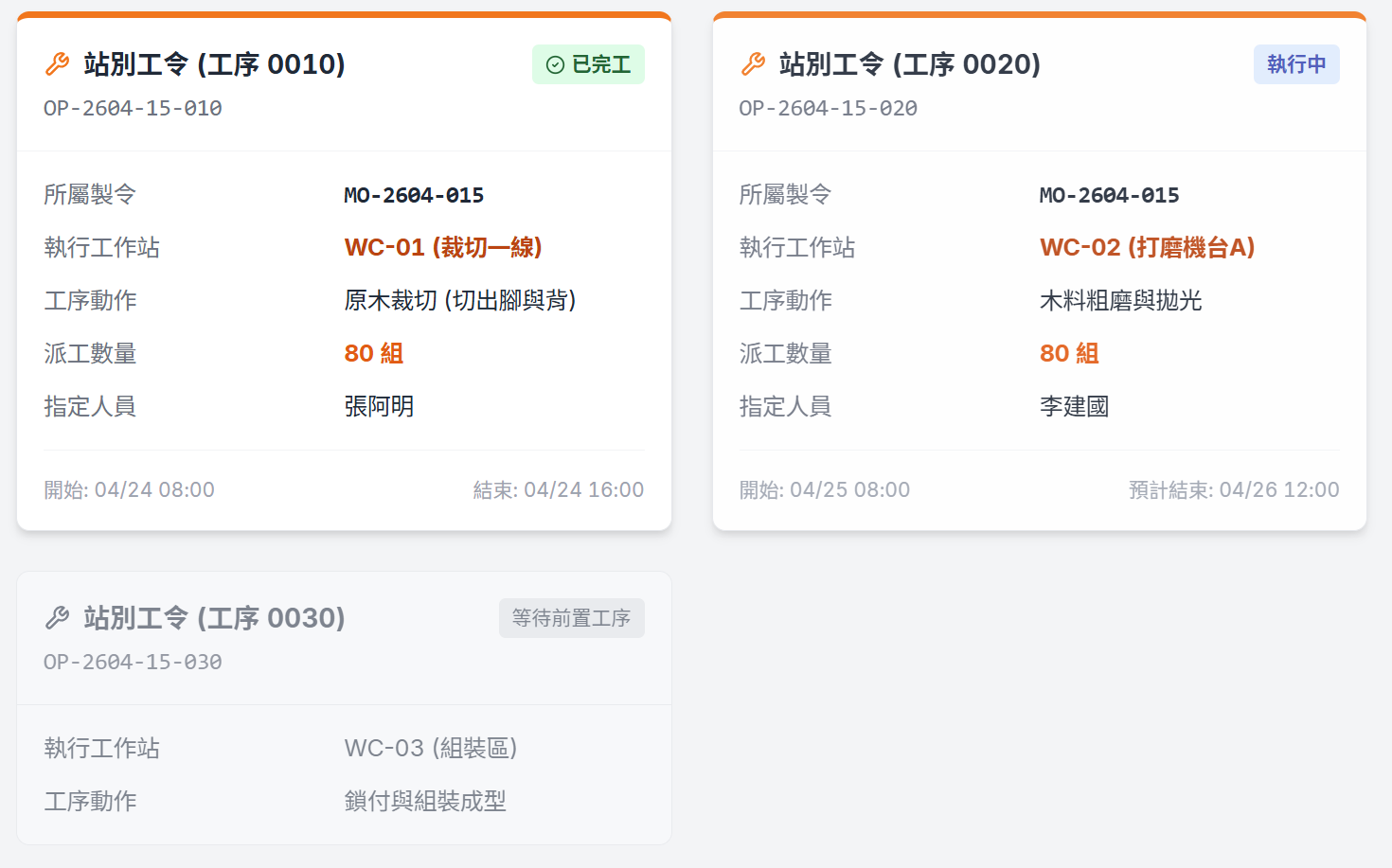

最終再拆解成現場每一道加工步驟的指令,即「工令」。
