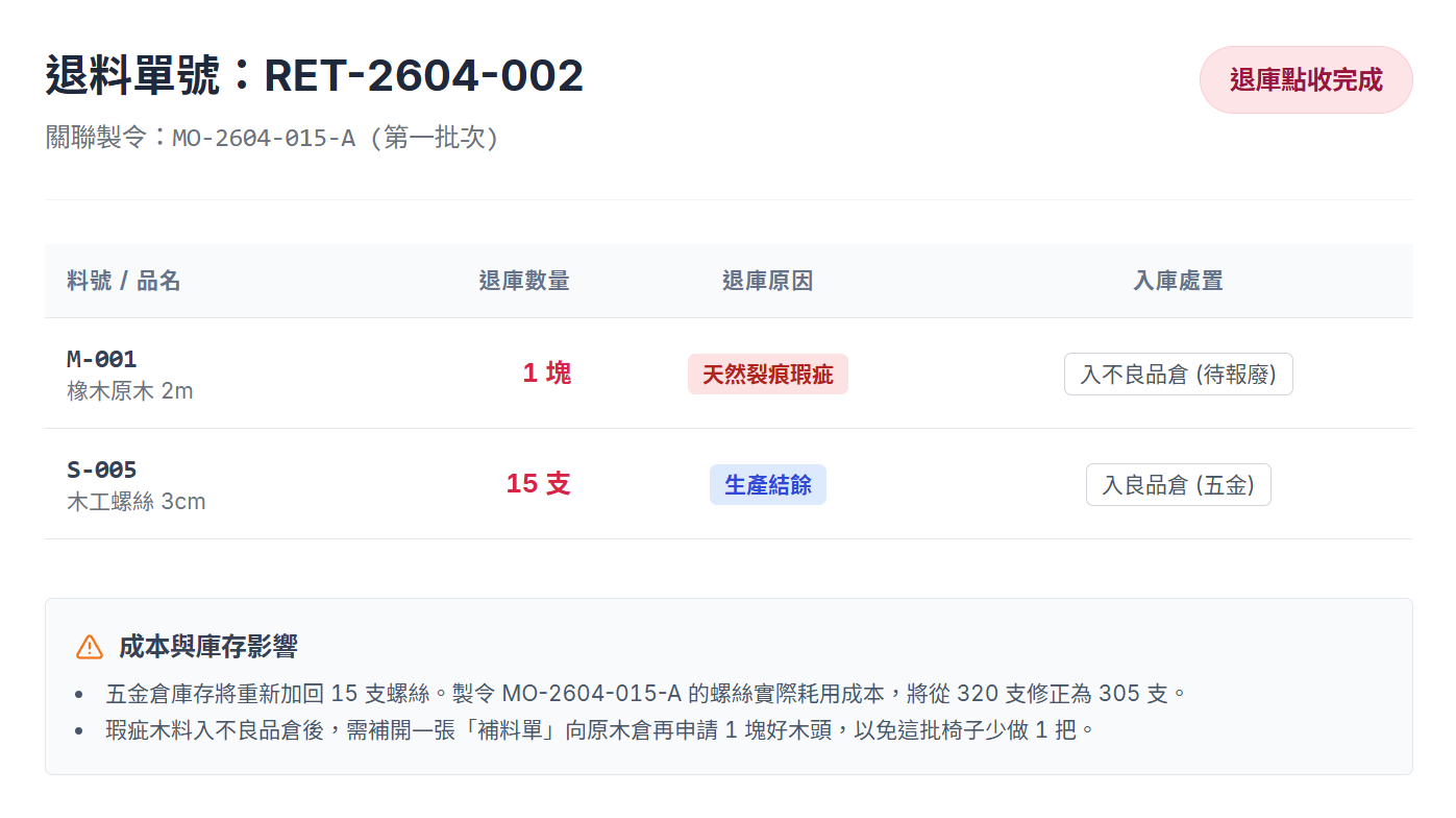

退料是在生產管理時,將領出的物料重新歸還到倉庫的過程。它是確保系統帳面價值與現場實際庫存重新校正的關鍵動作。
在沒有嚴謹退料制度的工廠裡,剩餘的物料往往會變成「現場庫存」。這些物料雖然還在廠內,但因為沒有退回倉庫,系統會認為它們已經被消耗掉了。這會導致兩大問題:第一是倉庫明明沒貨卻不採購,導致下次生產缺料;第二是生產成本被虛增,因為那些沒用掉的物料成本全都算進了該次生產中。
為什麼需要退料?
想像你開了一間家具廠,如果你接到了需要製作 40 把實木椅子的單,工單或製令上可能會寫下你需要領 20 塊原木塊、320 支螺絲、0.8 加侖的保護漆,但你在製作過程中,可能會發生各種狀況:
1. 訂單或工單變更
在接下訂單後,客戶突然打電話來,改口說自己只要 20 把椅子,這時如果沒有把多出來的那一半材料退回倉庫,已取出的木頭、螺絲、保護漆就可能漸漸受潮到不堪使用。只有透過退料正式把這些材料還回有保存條件的倉庫,它們也才能在後續被挪到其他訂單上用。
2. 生產中斷
在製作椅子時,如果切割機突然壞了,那麼拿來的原木塊也必須再透過退料還給倉庫,並且在工單或製令上記錄機器的故障狀況。
3. 發現物料瑕疵
當生產人員打開從倉庫拿來的原木塊時,發現已經有些地方受潮,甚至大規模發霉,這時工廠不應該直接把它扔掉,而是應該走退料流程,把它註記成「不良品」——這樣一來,倉管才知道這些木頭不是被浪費,而是壞了。這筆損失應該記載供應商或倉管身上,不應該是記在工廠的生產效率上。
最重要的是,退料的過程就是讓公司可以長期追蹤,知道每個產品到底要用多少料的重要資訊,具有重要的財務意義。
生產管理的公式是:實領量 - 退料量 = 實耗量。如果沒有退料,我們會當作製作這 40 把椅子真的就需要這樣的材料用量,但實際又用不到這麼多。買得太多、用得太少,久而久之就會造成庫存的積壓。
退料後的庫存回歸
為原物料進行退料處理後,就是將其從「半成品」狀態改回「原物料」,如果是因為瑕疵而退料,則應該注意狀態要改為「待處理」或「不良品」。
這種回歸機制是維持「庫存準確率」的最後一道防線。一個健康的工廠,其退料單據不一定多,但每一筆退料都代表著一次管理上的修正。反映計畫與現實之間的落差,也提供了優化未來物料清單的寶貴數據。
