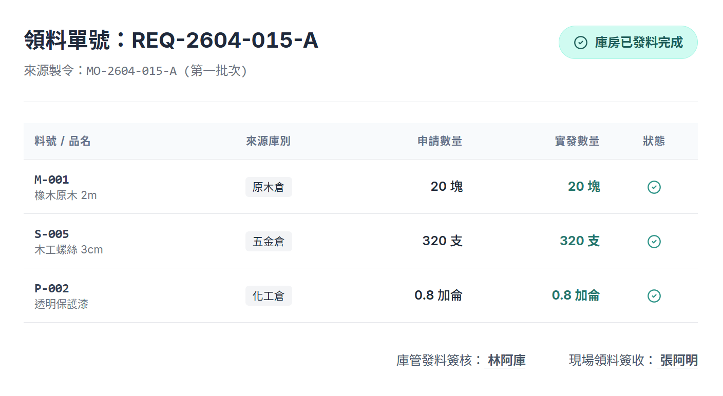

有領料制度、透過領料單執行流程的核心意義在於,它可以將物料的流向與特定的生產任務(工單或製令編號)掛鉤。舉例來說,一張能作為「兌換券」的領料單可能是長這樣:
單子上的物料在發料和領料人簽收的當下,在系統上就會被註記是「因為 REQ-2604-015-A 領料」而扣除,當庫存管理人員需要知道物料的流向時,馬上就能調出紀錄,甚至連結到相關的製令和工單。
